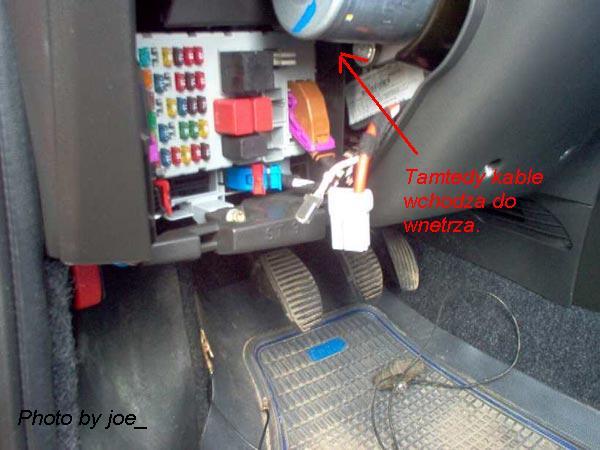

po prawej stronie silnika i lewej pompy hamulca/serva masz przelotke ktorymi ida wszystkie kable od aku i silnika do kabiny
tamtendy bez problemu poprowadzisz

Nic nie trzeba rozbierac, w okolicach serva jest okienko przez ktore kable(m.in. do skrzynki bezpiecznikow) ida do kabiny.
