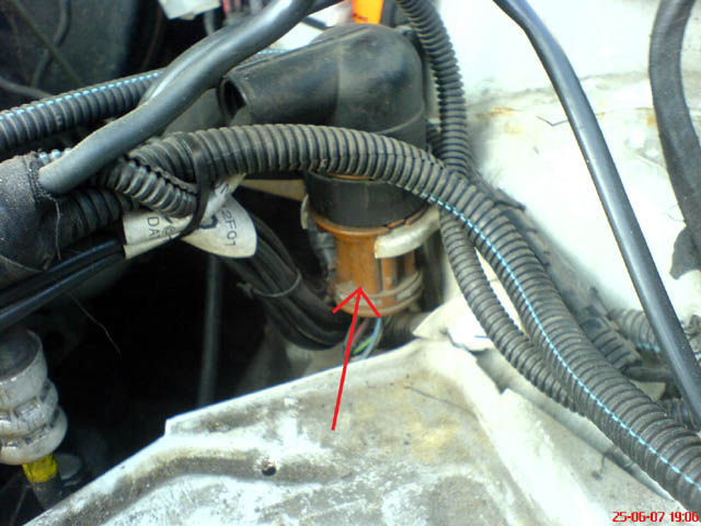

I jeszcze jedno , co to jest co na zdjeciu?

Na zdjęciu jest złącze elektryczne (wtyczka+gniazdo).
