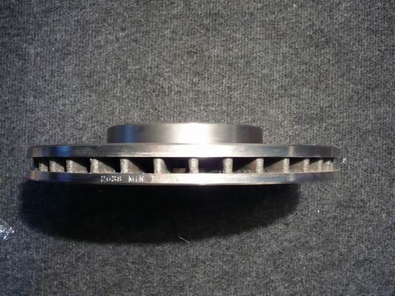

> Masz tarcze wentylowane?
Z tego co wiem fabryka nie dawała wentyli do 1,6, nie wiem co wstawili w serwisie ostatnim razem!

Właśnie o to mi chodzi.Skoro mierzyłeś grubość to chyba widziałeś jakie masz tarcze smirk.gif.Musisz mieć wentyle ,bo zwykłe mają 12mm, a nowe wentyle mają 22mm a twoje 18mm to nadają się do wymiany
Teraz będe miał pierwszą styczność z heblami ....
> Jestem laikiem w sprawach hamulców .... czym je rozróżnić
tak wyglądają wentylowane
