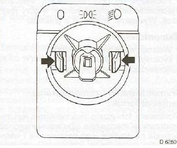

Czy ktos wie jak wyjac wlacznik swiatel w asterce??? Moze jakis maly manual.

profil uzupełnij - skąd mamy wiedzieć jaką masz astrę (F, G, H)
w eFce ustaw włącznik w pozycję "światła mijania"
pociągnij do siebie tak jak do włączenia światła nad lusterkiem
od spodu włącznik będzie widoczny otwór, w który włóż np. cienki śrubokręt
po odblokowaniu "zatrzasku" zdejmiesz pokrętło
później zobaczysz sam co trzeba ścisnąć żeby wyjąć włącznik do siebie ok.gif
