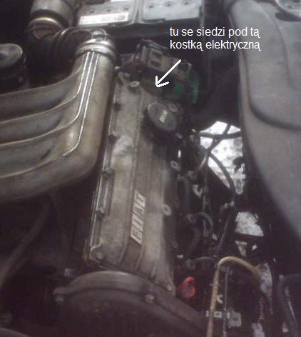

Wytłumacz mi mniej więcej w którym miejscu jest ta pompka...
muszę chyba z kanału się do niej dostać?
jestem w pracy wiec nie mogę foty puścić.
Ale pompka jest na wierzchu przykręcona do głowicy silnika na trzy śrubki od strony akumulatora taki aluminiowy okrągły dinks z jednym wężykiem średnicy ok. 14mm .Napędzana jest od wałka rozrządu.
> Mam foty tylko z drugiej strony...
to jest tu jak na focie
wygląda na to, że to typowe dla tych diesli. Ktoś mowił cos o vacuum pompie jak sie kiedys rozpytywałem o ten problem.
