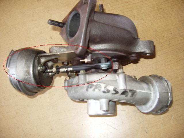

muszę szykować się do wymiany podciśnieniowego regulatora turbinki VTG angryfire.gif
regeneracja nie jest potrzebna a w takich firmach nie chcą wymienić tej samej części tylko rozebrać całość - skasować klienta chcą na ok.1000 PLN...
zepsute badziewie w czerwonym kółku
wie ktoś gdzie zanabyć samo to ustrojstwo (w ASO razem z turbawką sprzedają nono.gif ) za rozsądną cenę? może ktoś ma padniętą turbawkę VTG?

tak tylko zapytam, czy jestes na 1000% pewny ze to podcisnieniowy regulator ?

pewny jestem bo zaciąga sztange do 1/2 w porywach do 2/3 a potem słychać syk zaciąganego powietrza bokiem.najgorzej w deszczowe dni bo mi syf zaciąga frown.gif
już diagnozowałem.
na diagtroniku mówili mi że przydałoby się czyszczenie kierownic odrazu bo tam gdzie już nie dał rady wciągnąć sztangi to mogły się już kierownice pozacierać.
w sumie to wysterowuje tak 75% tego jakie ma nadane ciśnienie przez ECU i jeszcze jeździ spineyes.gif ale czasem się przydaje te 100% ciśnienia...

poszukaj jak możesz food.gif chodzi mi o taki co na zdjęciu
w mojej okolicy firmy turbiniarskie chcą żeby im przywieść wyciągniętą turbine i ją samą rozbierać i nikt przy tym nie schodzi < 1000 yikes.gif
a ja nie chcę regenerować bo po co? tylko ten sterownik padł.... nawet nie trzeba dużo rozkręcać, tylko przełożyc i sztangę dobrze ustawić.

to Ci sie tylko wydaje ze "tylko przełożyc i sztangę dobrze ustawić"
na to "tylko" ustawianie stracilismy z mechanikiem (fachura) 1/2 dnia. podpiecie pod VAG, jazda testowa, odczyt, korygowanie ustwien i tak w ~ 20 razy zeby ECU bedow nie wywalal

z tym się w sumie nie liczyłem że aż ~ 20 razy trzeba to wałkować. a kierownice czyściłbyś odrazu czy najpierw ustawić nową sztange i zobaczyć czy się przycina?
> a
