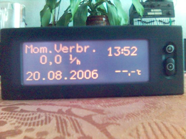

> Tak wyglądają wyświetlania na MID, te 0-9 to ustawianie godziny...
> Pozdr.
no to u mnie to wygląda lekko inaczej... zaraz pójde zdjęcia zrobić...
> zrobić...
A może masz MID z innego auta lub jakąś rzadką wersję z telefonem... Pozdr.

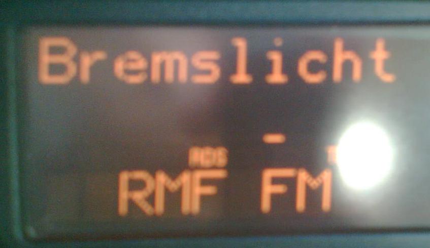

okazuje się że mam walnięty cały środkowy - poziomy pas wyświetlania. trzy kropki nad literą F to fragment napisu o hamulcach, znikają jak nacisne pedał. ciekawe czy jest to do naprawienia...
Może i jest, zależnie od uszkodzenia. Spojrzyj tu: link.
