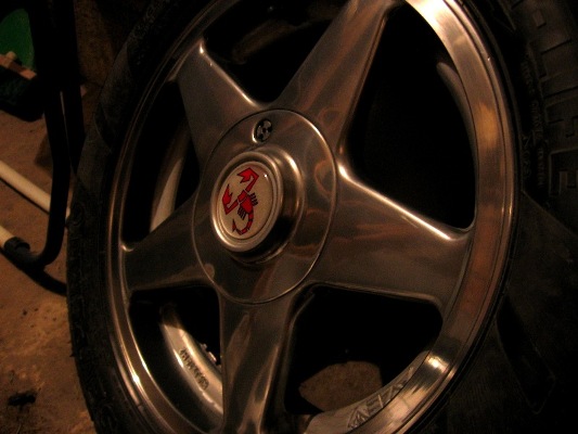

A felusie już masz? czy dopiero kupujesz bo niedługo moje będą do wzięcia i mają fiatowski rozstaw.
jeszcze niemam =]
a ile za twoje chcesz ?
naprawde fajne są te alumy widziałem na własne oczy i ładnie pasują do Uniaka
jak dobrze pamiętam to kolega na 185/55
> do Uniaka
Też je widziałem i są naprawde niezłe, a jeszcze po polerce waytogo.gifok.gif
