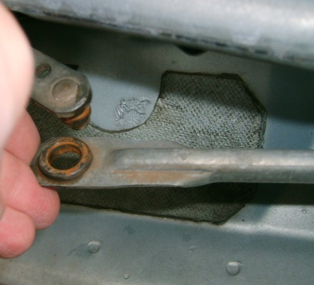

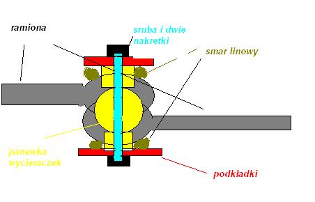

Mam problem z wycieraczką pasażera. Odpina mi się ramię przenoszące ruch z silniczka na wycieraczkę. Przeszperałem archiwum naszego forum i znalazłem wiele interesujących opisów dot. wycieraczek itd., ale nie znalazłem rozwiązania swojego problemu.
U mnie w tym miejscu jest tylko taki bolec na który na wcisk wchodzi "ramię poziome z dziurką".
http://forum.autokacik.pl/files/279229135-m1.jpg
Po połączeniu wszystko wydaje się ok, ramię i bolec są mocno połączone,
http://forum.autokacik.pl/files/279229135-m2.jpg
ale od czasu powstania problemu, wystarczy, że przejadę 200m z włączonymi wycieraczkami, po gładkiej drodze i znowu mi się te dwa elementy rozpinają(#$%%#!@!!!).
Jakoś nie widzę żadnego gwintu na nakrętkę, dziurki na zawleczkę, nie wiem jak to zamontować na trwałe, proszę o podpowiedź

kiepsko szukałeś jakiś tekst przykład rozwiązania

Cześć
U mnie nie ma dziurki w bolcu na zawleczkę, oglądałem dokładnie z lusterkiem z każdej strony

no bo trzeba zrobić

trzeba zrobic dziurke, mozna tez dospawac jakas podkladke - wszystko dziala bez problemu

Ja wczoraj z tym walczyłem. Też mi padło. A zrobiłem to w prosty sposób. Nabiłem od spodu podkłądkę a następnie rozklepałem ten element tak, żeby podkładka nie spadła i posmarowałem jeszcze towotem dla lepszej pracy. cool.gif
Można nawiercić otwór pod zawleczkę albo od góry pod wkręt, można też napiłować dookoła rowek i zdrutować wink.gif
