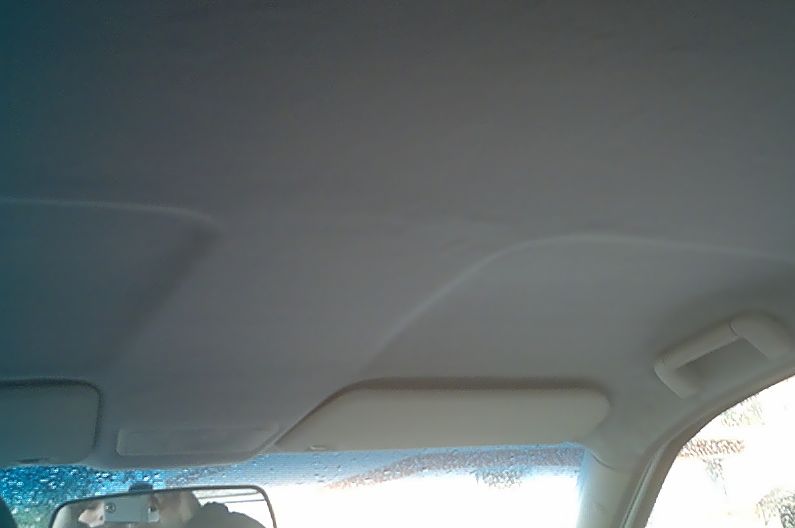

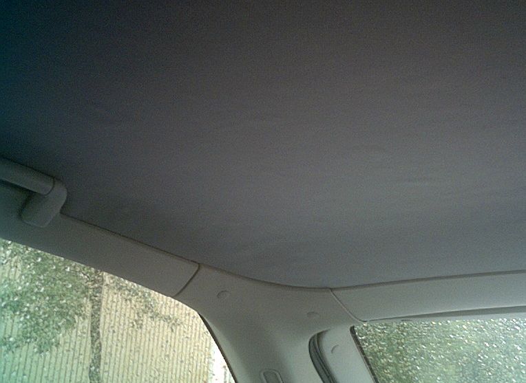

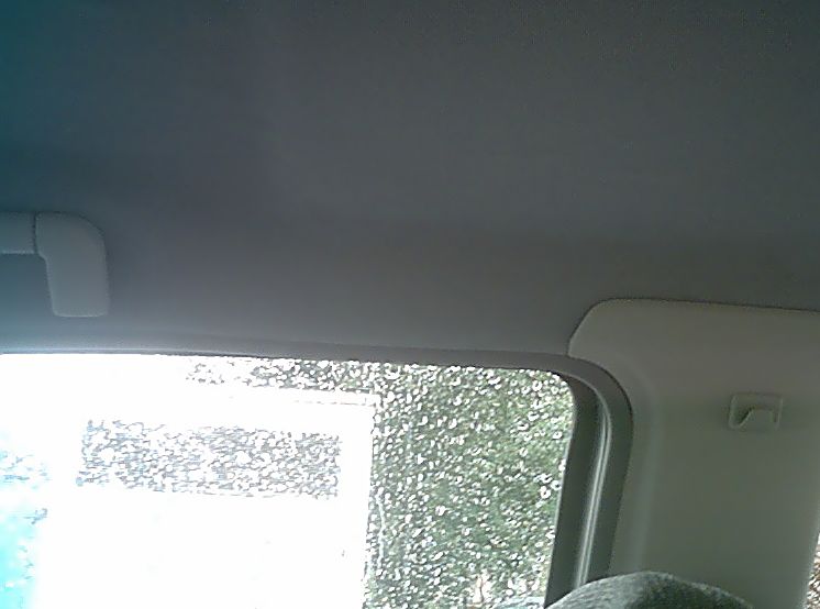

Z uwagi, że dzisiaj po nocce w pracy mialem wolny dzien postanowilem zabrac sie za naprawe pofsufitki w mojej f-ce. Teraz jest juz material wymieniony i wyglada to bardzo obiecujaco. Ciemny szary bardzo ladnie wspolgra z jasnoszarymi dodatkami. Zadowolenie jest wielkie. Jesli komus sufit w aucie wali sie na glowe proponuje taki zabieg godny polecenia. Wielki respekt dla tych co opisali sposob naprawy na forum. smile.gif

wszystko przykleilem klejem do kasetonu takim we wiaderku nakladany szpachla Koszt około 10zł za jedno wiaderko. Potrzebne są dwa no i oczywiscie material z gabka 2m2 czyli okolo 30zł. Podsufitke wyjmujesz odkrecajac wszystkie sruby, czyscicz staeą gabke i nakladasz klej a pozniej material. Musi wszystko wyschnac a nastepnie trzeba wszystko zlozyc do kupy. Efekt jest super Moze jutro doloze foty
