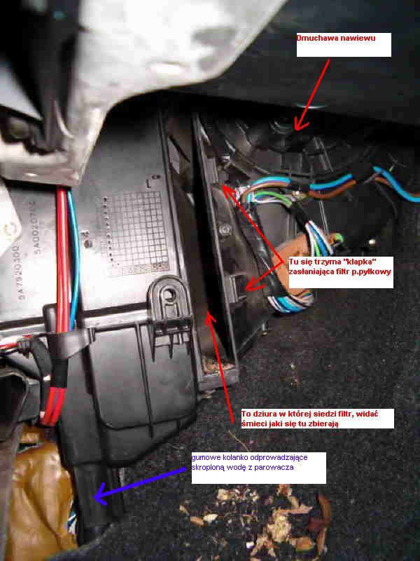

Wyjmij filtr, dokładnie odkurz wszystko co się da wewnątrz i psikaj z obu stron parownika. Od strony wentylatora przez dziurę po filtrze, od drugiej strony przez kolanko skroplin. Potem niech to wszystko sobie spłynie, a na koniec koniecznie zamontuj nowy filtr przeciwpyłkowy.
U mnie też waliło w podobny sposób jak u Ciebie i nie pomagały żadne środki oprócz jednego - Plak do klimatyzacji z zielonym kapturkiem. Od czasu jego użycia (własnoręcznie) jak ręką odjął. Środek jest tani, bo kosztuje około 20 złotych. Ja z niego jestem bardzo zadowolony.

Ok odkurzę (znaczy się przytnąć ssawę odurzacza do dziury po filtrze?). Jak wyjmuję filtr PP to w miejscu filtra w kierunku deski rozdielczej wyczuwam zamontowaną kratkę, a w drugą stronę (kierunek silnik) to nie wiem bo łapa za gruba smile.gif jak robiłem grzybobranie to po wyjęciu filtra pakowałem rurkę ile wlezie, ale dokąd trafiła to niewiem niewiem.gifDziś byłem u klimatologa. I powiedział, że jeżeli jest trudny dostęp do parownika to oni odpuszczają ( nie psikają tam). Walą środek tylko w kanały wylotowe. Jak robiłem odgrzybianie miesiąc temu u innego speca, to koleś (na kanale) nie mógł się dostać do parownika i też odpuścił. Co do środka (Plak) to oczywiście spróbuję. Już 3 razy grzybki w przeciągu miesiąca łapałem (raz spec, 2 x ja) i guzik z pętelką.
Ja robię tak, że zasłaniam tekturką o wymiarach filtra tę kratkę z lewej strony, żeby nie wleciały za nią paprochy, przystawiam rurę odkurzacza z mocą ssania na maksa i w tym samym czasie włączam wentyl na maksa. To czego nie złapie odkurzacz wyleci pod nogi pasażera. wink.gif
Chyba w kierunku bagażnika. wink.gif To jest kratka parownika, bo jak pracuje klima to jest pieruńsko zimna i wilgotna. zlosnik.gif
W głębi w kierunku silnika jest wentylator.
Trzeba spryskać porządnie tę srebrną kratkę. Najlepiej z obu stron. wink.gif Z drugiej strony psikasz przez kolanko skroplin. wink.gif

to ona jest srebrna? ok z jednej strony wiadomo jak ją spryskać, wyjmujemy filtr, rurka na lewo i jazda, a z drugiej strony jak się dostać?
ps. PP wymieniany miesiąc temu, wymieniać ponownie przy kolejnym :marynowaniu" za kilka dni?
Pod parownikiem masz gumowe kolanko odprowadzające skropliny. Ściągnij je delikatnie i wprowadź pryskający wężyk do góry. Wyjdzie z tej "niedostępnej" strony parownika. zlosnik.gif

To zdjęcie (by 4pillar) będzie pomocne przy "grzybobraniu"
