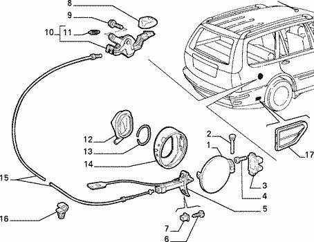

Chodzi Ci o tę "uszczelkę" nr 14?
Nie bardzo - raczej o ten "kołnierz" oznacznony symbolem SGR.70717:
