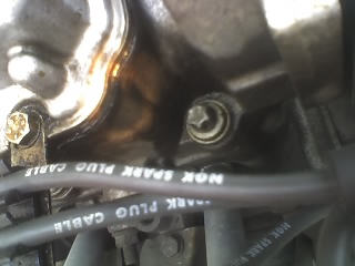

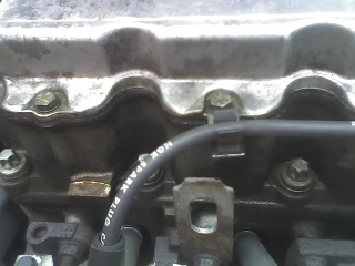

A patrząc pod maskę widzę, że uszczelka pod głowicą też chyba prosi się o wymianę, po prostu jak dotykam bloku silnika to palec mam już wilgotny od oleju zeby.GIF nie umiem tego inaczej opisać zeby.GIF
Zrobiłem zdjęcia, ale są marnej jakości... I teraz nie wiem, bo przegląd będę robił sam, czy kupić i wymieniać, czy pojeździć z tym jeszcze rok i wtedy myśleć o tym... A robię rocznie ok 15.000 km.

heheheh to jest pokrywa zaworów a nie głowica. kłopot z wymianą praktycznie żaden a koszt to kilkadziesiąt złotych.
a UPG to jakbyćś miał olej w płynie chłodzącym albo parę z rury wydechowej to dopiero wtedy sie martw.

silnik wygląda na 8v, więc nie wiem skąd taka cena? icon_eek.gif uszczelka 10-15 zł, 15 minut roboty (po drodze 20.GIF, dlatego tak długo). Ważne - nie dociągać za mocno IThankYou.gif

to się nazywa uszczelka pod pokrywę zaworów do silnika (i tu podajesz symbol twojego motorka)
nic nie musisz spuszczać. ani płynu ani oleju
