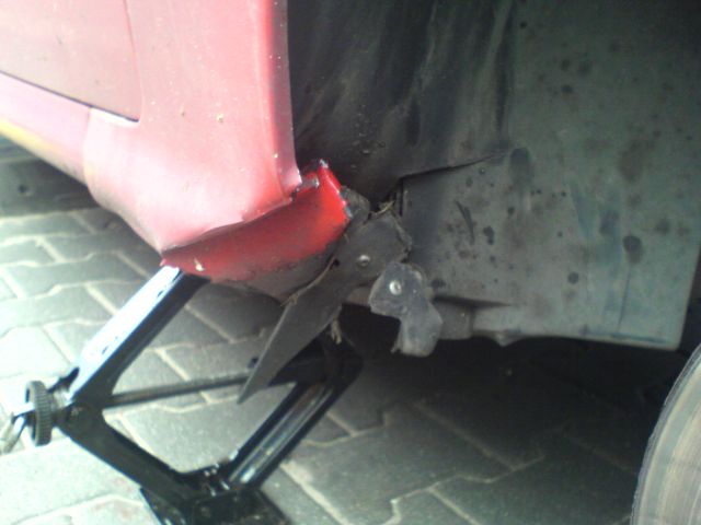

Ma ktoś na zbyciu zwrotnice?
Bo sie fejlur zdarzył spineyes.gif Sworzeń wyskoczył i teraz mam do wymiany.
Bravo 1.2, 99, prawa
bo go nie polerujesz to się postanowił zbuntować palacz.gif270751858-jezyk.gif
ale tego sie nie poleruje, bo to rat styjala speszial edyszion jest palacz.gif
boje_sie.gif w coś przyłożyłeś, czy jakas dziura nie mów że koło ci pod samochód podeszło i zrobiło to wgniecenie oslabiony.gif
Jak to wyskoczył ? Na zdjęciu widzę trzonek sworznia to znaczy ze kula siedzi na swoim miejscu . Nie przykręciłeś śruby zabezpieczającej ?Czy se wahacz z cieńszym tronkiem sworznia założyłeś ?Bo są dwie wersje wahaczy. niewiem.gif
przejeżdżałem przez "śpiącego policaja*" i sworzeń wyskoczył. To wgniecenie koło zrobiło.
* taki niepozorny a przejazd jest bardzo niewdzięczny.
Tak, dokładnie trzonek sworznia wyskoczył. Wahacz jest z trzonkiem takim jak powinien być.
Jakiś czas temu wymieniałem wahacz i potym coś pukało, ale nikt nie mógł dojść co to puka. Teraz już wiadomo, mechanik spieprzył robote.
I tak szczęście że stało sie to przy niewielkiej predkości, a mechanik dał ciała na całej lini nono.gif
