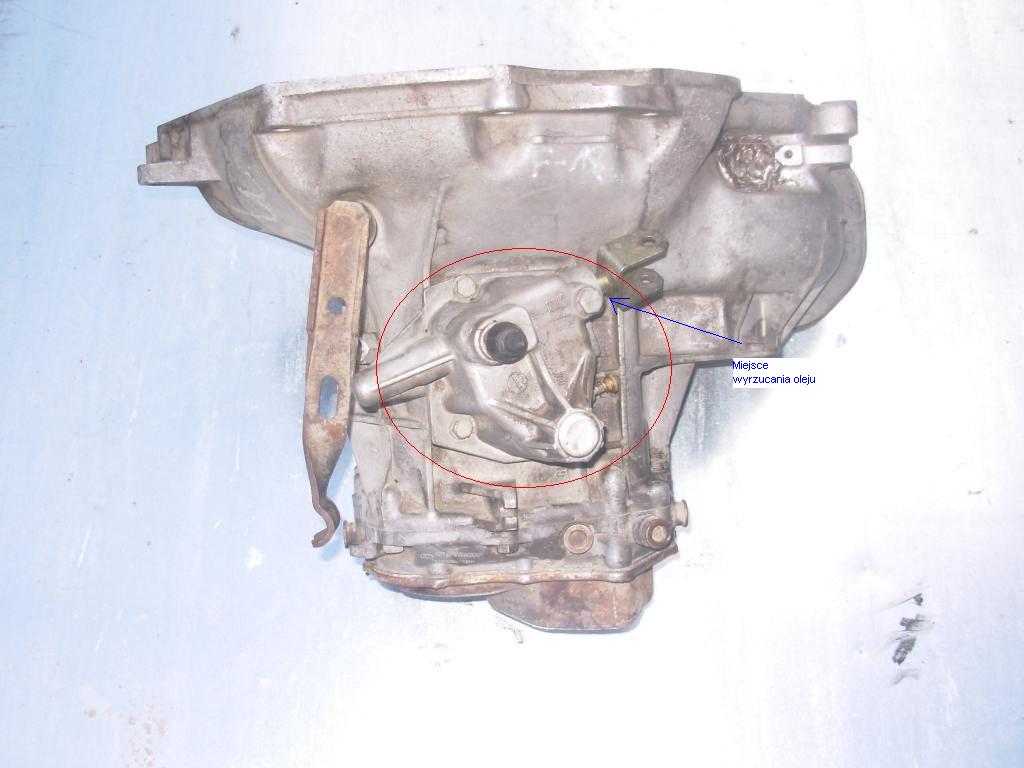

Chciałbym wreszcie uporać sie z cieknącym olejem z mojej skrzyni, nieszczelny jest simmering wybieraka, usterka chyba dość powszechna? Wiem, że aby sie tam dostać muszę odkręcić tą pokrywę [patrz załącznik] Moje pytanie jest takie: czy kiedy ją zdejmę, da się to potem złożyć do kupy?? hmm.gif
Wpisz w szukarkę "wybierak". Były manuale (conajmniej dwa) z fotami.

Kupiłem simmering za 3zł, założyłem i jest ok, zobaczymy na jak długo... hmm.gif
