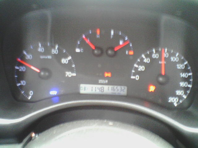

Dzisiaj po uruchomieniu samochodziku nie zgasla kontrolka od poduszki powiewtrznej.Non stop sie pali ,nie miga .Wiem ze bez serwisu i przegladu poduchy sie nie obedzie ale czy w takim stanie mozna ciut pojechac ,czy nie grozi to samoistnym explodowaniem poduchy?Samochod to Punto II 1,2 8V rok 2000.Z rana czeka mnie mala przejazdzka i nie wiem czy jechac czy odstawic i jechac tylko do serwisu?

myślę że jechać można, bo kontrolka sygnalizuje tylko że coś jest nie tak. Nie słyszałem by poduszka samoistnie eksplodowała.

możesz jeździć ,ale w razie kolizji raczej na nią nie licz ok.gif postaraj się jak najszybciej do aso z tym zgłosić ok.gif

Poduszka świeci wiec centralka nie działa i w wypadku potrzeby nie zadziała.
Można jeździć ale najlepiej skasować błąd(najczęściej spadek napięcia na zaciskach akumulatora)ale body odczyta przyczynę wink.gif

to ja dorzuce jeszcze, wystrzelic nie wystrzeli.
Powodow moze byc kilka (walczylem kilka dni temu). Zapisany blad wystrzalu, bezpiecznik, szlag trafil tasme pod kierownica. Klakson Ci dziala ok?

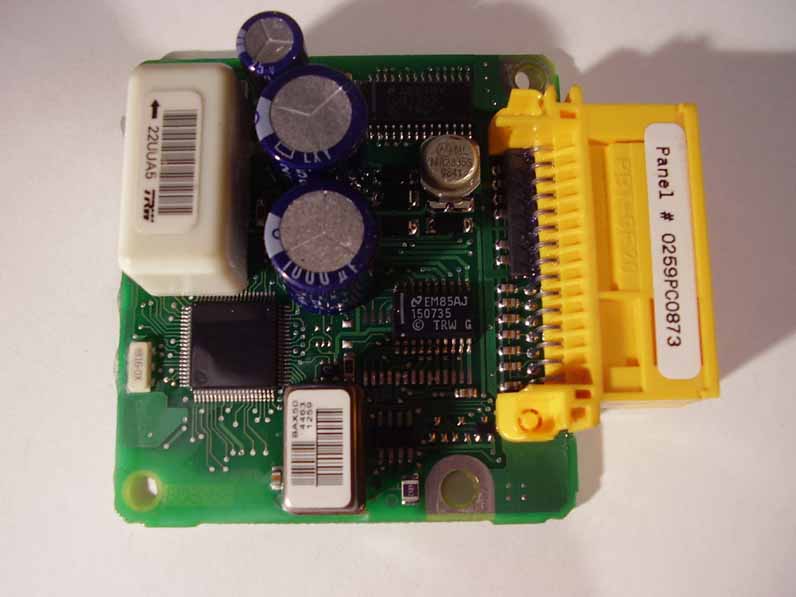

U mnie świeci sie kontrolka poduszki od wczoraj w aso powiedzieli ze z kompem wszystko ok.Ile moze kosztowac wymiana centralki lub naprawa??Aso mowi ze 1200 a jesli bezposrednio z Bielska Bialej to 800.Podobno naprawiaja to gdzies w trojmiescie??

możliwe że straciłeś gdzieś połączenie na masie ... przeczyść połączenia masowe ... szczególnie tam gdzie prąd idzie tylko po gwincie ... wydrapać lakier żeby stykało całą powierzchnią

A co mówi comp diagnostyczny na przyczynę usterki...................................znam osoby na kąciku które mogą takie cos naprawic wink.gif

Ojciec był w Aso przy nim podłączli do compa i nie ma błędów.
