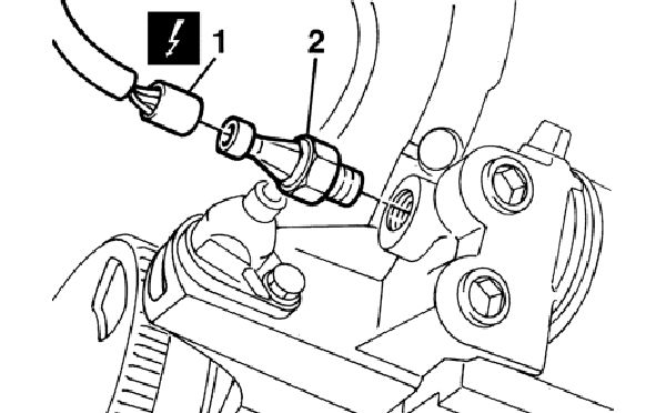

wg epera to chyba ten:

Czujnik cisnienie oleju do Fiata-na okrągłą wtyczkę-ja tak kupowałem i zawsze pasowały wink.gif

Ty to sobie sprawdz przewód może gdzies sie uszkodził i dotyka do masy cfaniaczek.gif

Jesli masz możliwośc to sprawdz jakims przyzadem czy czujnik ma przejscie do masy na odpalonym samochodzie. Powinno nie byc i dopiero po zgaszeniu powinno byc przejscie. Mozliwe ze cos masz z elektryka.
> miales racje. Chyle glowe
> a pytałem sie czy dobrze podłączyłeś
podlaczony byl dopbrze tylko gdzies na kablu mialem przebicie. Owinalem pieknie ladnie tasma izolacyjna i juz nie swieci kiedy nie powinien wink.gif
