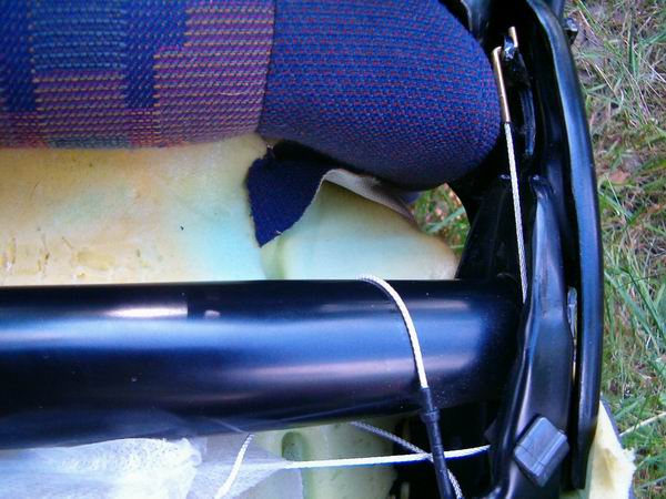

FR z wymiany linki przedniego fotela (MK1)
Przede wszystkim należy zgromadzić: niezbędne narzędzia, linkę oraz "płyny izotoniczne" (w końcu czeka nas intensywny wysiłek)
Wykorzystując śrubokręt krzyżakowy pozbywamy się plastików
a następnie przy pomocy klucza nasadowego 17mm odkręcamy 4 śruby mocujące fotel
Kolejnym etapem jest rozłączenie dwóch listew (troszkę upierdliwe) celem uzyskania swobodnego dostępu do uszkodzonej linki
W większości przypadków przeciera się ona w tym miejscu
Mocujemy linkę do dźwigni oparcia
i przeprowadzamy przez pierwszą "prowadnicę"
a następnie poprzez drugą
aż do celu
Teraz zostaje tylko złożenie wszystkiego do, przepraszam za wyrażenie, tak zwanej kupy.
Po około 36 minutach spokojnie dopijamy co swoje i obserwujemy jak folel znów ładnie pracuje 270635636-JUMP2.gif

Co prawda dostęp do wykonania pewnych manualnych czynności jest w miarę swobodny, to jednak samemu trudno cyknąć "czytelną" fotkę grinser006.gif
W całej tej historii jedna rzecz jest tylko nieprzyjemna - cena jaką trzeba zapłacić za oryginalną linkę - 52pln sick.gif. Można co prawda pokombinować i zastosować jakąś zastępczą np. rowerową, ale ja niestety byłem zbyt wygodnicki zeby.GIF

brawo.gifdobra praca... 20.GIF........................w MK2 ostatnio przerabiałem to u siebie ale wystarczy wyprawa na złom AGD i znalezienie starego termostatu z którego odcina sie rurkę kapilarną i montuje w miejsce "zerwanej końcówki " i gotowe-zaginając połączenie lepsze niż oryginał wink.gif
