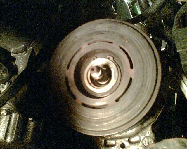

To sie nazywa elektromagnes sprezarki. Mozna wymienic samemu, bez odlaczania sprezarki od ukladu. Zdejmujesz pasek klinowy, odkrecasz sprezarke, odkrecasz kolo i najgorszy punkt programu sciagnac kolo pasowe. Mi to zajelo okolo 1,5 godziny, odrdzewiacz i opukiwanie mlotkiem. Oczywiscie najlepszy dostep jest od dołu.
Koszt elektromagnesu od 250 PLN w gore. Mi udalo sie kupic nowy oryginal GM za 300 PLN od znajomego. Za 300 PLN mozna kupic zamiennik.
> jest od dołu.
> zamiennik.

Odkrecilem od silnika, jest na gumowych elastycznych przewodach, odchylilem kolem pasowym do dolu i wtedy mozna zdjac kolo

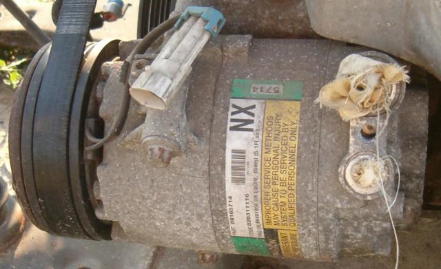

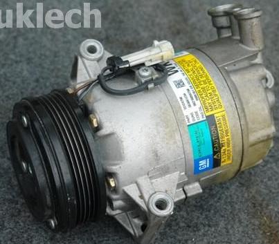

ten elektromagnes to je ono? elektromagnes

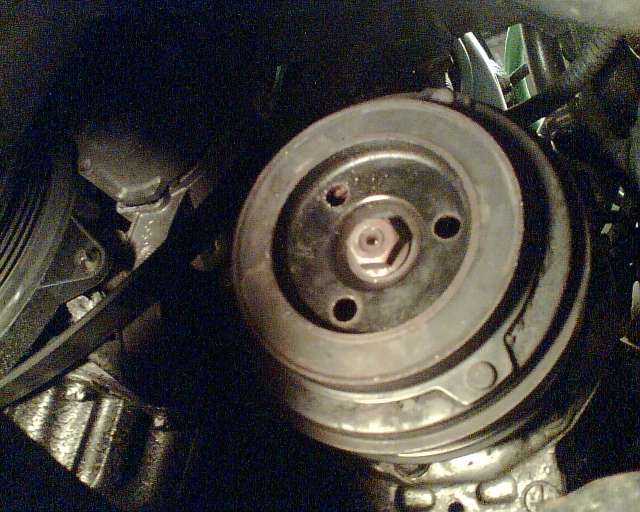

I co ona tak wisi na tych rurkach i das się wtedy ściągnąc to koło pasowe? Trzeba tłuc jakoś od tyłu czy jak? Chyba bez wyjęcia na wierzch będzie trudne oslabiony.gif I ten elektromagnes po ściągnięciu koła łatwo potem się wyciaga i wsadza nowy?
fotka sprężary z innego ujęcia
> wierzch będzie trudne I ten elektromagnes po ściągnięciu koła
Wisi na tych rurkach i wtedy opukujac od tylu zdejmujesz kolo a nastepnie elektromagnes. Montaz zajmie max 10-15 min.
Ten elektromagnes to to cos za kolem do ktorego ida kabelki.

Zderzak wyjmowalem do wymiana skraplacza. Wymiane cewki elektromagnesu zrobisz z kanalu, od dolu samochodu.
U mnie kolo pasowe dobrze polewalem odrdzewiaczem. Wymiane cewki na samochodzie zalecil mi kolega ktory pracuje w stacji Opla. Pamietaj o tym ze potrzebujesz imbus zeby odkrecic kolo. Wczesniej o tym nie wspomnialem bo moim pierwszym powaznym zakupem po kupnie opla byl zestaw kluczy imbus/torx wink.gif

No ale od tego dumania zabrałem sie do roboty. Tzn odkręciłem sprężarkę. U mnie nie było imbusów tylko torksy. Niestety nie moge odkręcić śruby trzymającej koło pasowe. Wszystko się obraca. Jak ty blokowałeś żeby odkręcic śrubę. Przegrzebałem cały garaż ale nic nie znalazłem co by mogło mi przyblokować koło. A bez tego nici z odkręcenia. Bez narzędzi człek jest bezradny jak dziecko. Tam sa trzy otworki w tym kole ale chyba bez specjalistycznego ściagacza ciężko będzie to ruszyć beksa.gif
W dodatku u mnie nie ma możliwości ustawienia pinowo sprężarki , te rurki są za krótkie.

Czesc, sorki ze nie odzywalem sie ale ostro krazylem po Polsce i Czechach, 2 dni 1500km uff
Ja u siebie nic nie ustawialem tylko poskladalem tak jak bylo.
tak było przed ściągnięciem dekla, widac francowatą śrubę
a tak po , widać pierścień segera
