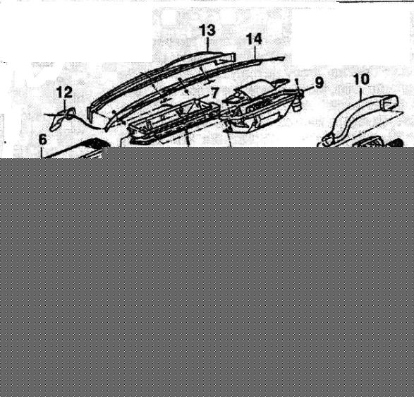

witam zamierzam sobie odgrzybić klimatyzację, zakupiłem środek do odgrzybiania na allegro no ale mam parę pytanek tzn odgrzybiacz ma rurkę którą trzeba wprowadzić no właśnie i gdzie??na opakowaniu pisze ze w miejsce gdzie wlatuje powietrze, inni mówią zeby wyjąć filtr pp i tam psikać a inni jeszcze mówią żeby rurkę odgrzybiacza wprowadzić do kanału odprowadzającego wodę ze skraplacza.teraz to zgłupiałem bo po pierwsze nie umie umiejscowić żadnego z wyżej wymienionych miejsc (oprócz pp grinser006.gif)a dwa że w które tak naprawdę miejsce psikać?poniżej zamieszczam fotkę i proszę mi powiedzieć w którym miejscu wprowadzić rurkę odgrzybiacza i psikać? biglaugh.gif
link do fotki tu bo coś na forum nie ładuje

Nie wiem czy Ci to pomoże, ale jak kiedyś odgrzybiałem klimę w innym autku to ten sprey (wyposażony w długi wężyk) wprowadzaliśmy z kumplem kolejno do kanałów wylotowych w kabinie (całą jego długość) potem kilka minut psikanie w każdy z nich. Obowiązkiem było przewietrzyć auto po tej operacji.
tak też właśnie zrobiłem grinser006.gifsebastian a przypadkiem nie mieszkałeś na studiach w Maluchu? smile.gif
Zecyowanie polecam wprowazic rurke o przewou skroplin. Znajziesz go wjezzajac autem na kanal. Znajuje sie tak jakby na scianie groziowej komory silnika i kabiny, jest zakrzywiony o olu auta. Wypusc w ten otwor okolo polowy sroka, a reszte rownomiernie w kianay wentylacyjne poprzez kratki wlotu. Rob to przy wylaczonej klimie, a po okolo 30 minutach po zabiegu uruchom ja na jkis czas. Ze srokow polecam WURTH. Sory za literowki, ale uszkozila mi sie klawiatura.
Wszystko zależy od środka jakiego się używa, np. CRC stosuje się w obudowe filtra PP.
Ja psikałem do obudowy filtra...klima delphi. I nawet smród zniknął.

Przy F najlepiej rozebrac całe podszybie ( wycieraczki podszybie itd) wtedy parownik jest już widoczny i mozna go idealnie odgrzybić , pryskając np ,przez wentylato narażasz go na sklejenie się szczotek ( skutki uboczne preparatów) waytogo.gif

Chodzi o to aby preparat został przedmuchany przez układ ,czyli powinny byc otwarte i nie koniecznie środkowe tylko najlepiej wszystkie waytogo.gif

Niestety w G w ten odpływ nic nie włożysz. To takie info dla właścicieli II-jek. Najlepiej przez obudowę PP.
