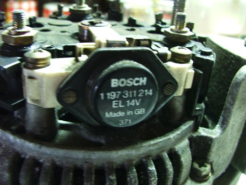

odkrecic musisz trzy srubki z tylu (mocujace plastikowa przykrywke), do tego oczywiscie przewody (odlacz aku wedle uznania - zebys nie zwarl czegos). i Twoim oczom ukaze sie szczotkotrzymacz czy jak to zwal. potem tylko dwie srubki i slicznie wychodzi.
oto widok po zdjeciu tej plastikowej zakrywki:
ps. sprawdz jaki masz numer/ symbol - bo mam jednego oryginalnego boscha na sprzedaz. niestety zawierzylem kiedys EPC i kupilem zlego. oddac juz nie moglem :/. oddam za pol darmo.

robiłeś to bez wykręcania altka? hmm.gif Ja nie kombinowałem jak zobaczyłem , że 2 śrubki są prawie zasłonięte przez kolektor dolotowy
> robiłeś to bez wykręcania altka? Ja nie kombinowałem jak zobaczyłem
of kursk, ze nie. zle zrozumialem zapytanie kolegi rafm. juz poprawione.
