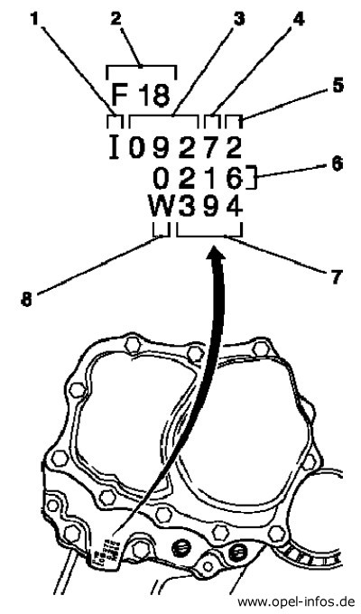

obrazek powinien Ci w tym pomóc:
literka W lub C pod numerem "8"
kolejne cyfry to tzw. przełożenie główne

Nie żebym był ciekawski ale... co oznaczają pozostałe cyfry / litery? smile.gif No i gdzie znajdę te oznaczenia? Napis "F16" jest baaardzo dobrze widoczny smile.gif A te numerki? Są gdzieś w pobliżu "F16"? Z rysunku jakoś nie kojarzę tego miejsca.
Pozdrawiam,
Radek
> dobrze widoczny A te numerki? Są gdzieś w pobliżu "F16"? Z
> Pozdrawiam,
> Radek

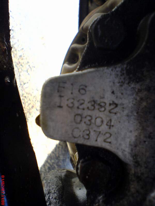

ale F masz wbite od gory, a czy to na zdjeciu nie jest deklem od dolu?
> dolu?
ściśle rzecz biorąc - z boku
dodam jeszcze fotkę (zapożyczona od kolegi _Zero_)
