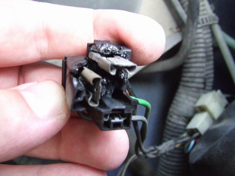

UNO ZANIEDBANE SYPIE SIE TROCHĘ...
zfajczyło sie to coś od kiedy jest przepis o jeżdzie 24 h
jak te kostki się fachowo nazywają
i ile kosztują
> i ile kosztują
Zwykłe kostki do świateł
Tylko nie kupuj w sklepie Fiata, bo z ciebie zedrą (o ile dobrze pamiętam to chcieli za coś takiego 7 zł.) shocked.gif
> i ile kosztują
W pierwszym lepszym sklepie kupisz i to za grosze. A tak wogóle to jakie kolega ma tam żarówki. Bo coś takiego się najczęściej dzieje jak są za mocne .

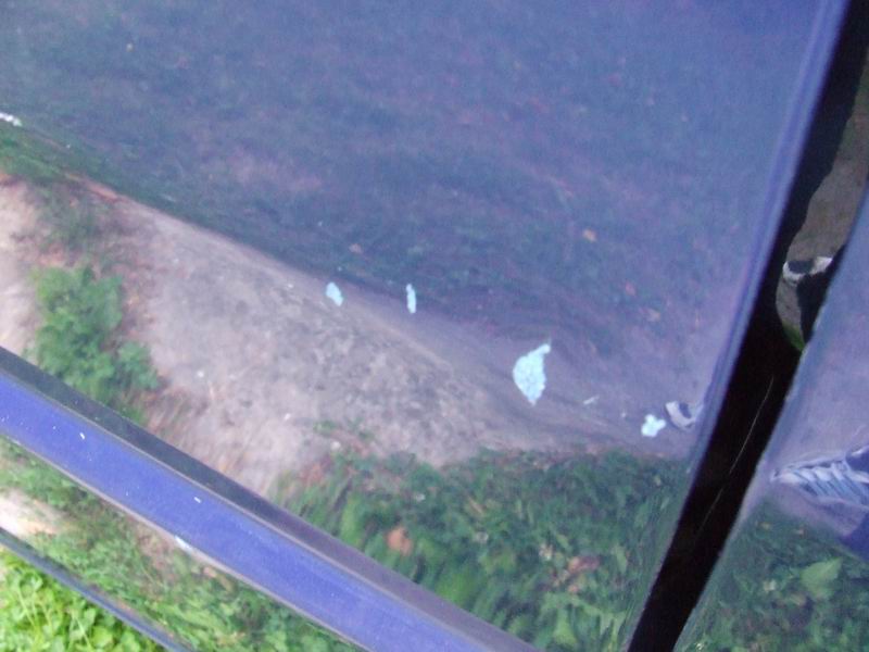

> a te obicia czym "załatać"

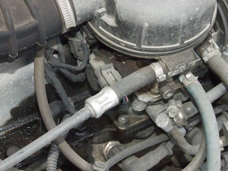

a ten silnik ,olej leci (2 lata nic nie robione)
dużo mnie to będzie kosztować
Uszczelka pod pokrywą zaworów. Koszt około 11zeta
Słabo widac skąd leci, ale obstawiam uszczelkę pod pokrywą zaworów -sama uszczelka około 20 pln

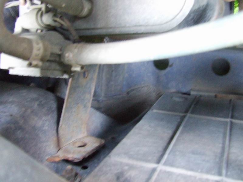

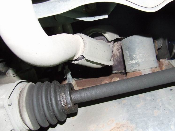

uwaliło sie też "to coś" po prostu opukiwałęm wszystkie części silnika i ta odpadła-"rdza" co to jest takiego
To jest pochłaniacz oparów paliwa wraz z elektrozaworem
A czy jak sie odpali silnik o olek cieknie jak z kranu... a na wylaczonym nie.... to tez uszczelka pod pokrywa zaworow?

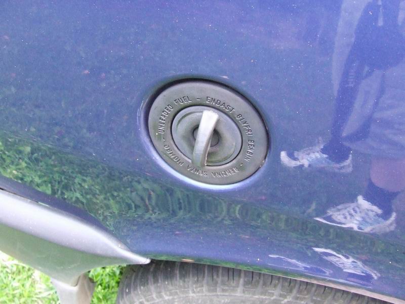

zastanawiam się dlaczego nie mam kluczyka do wlewu paliwa
czy do uno można kupić na kluczyk bo teraz byle szczeniak
na parkingu pod supermarketem może mi zrobić kuku i wlac coś dla hecy
jak to jest idę i kupuje po prostu do uno wlew na kluczyk ,robią takie
> takie

Myć to dopiero po zlikwidowaniu wycieków i lepiej pojechać faktycznie na myjke, co do cen to nie mam pojęcia niewiem.gif

a ten pochłaniacz oparów jakoś się nazywa inaczej w skorowidzu
rzeczowym w książce o uno nie ma czegos takiego
Jak to nie ma , jak jest:

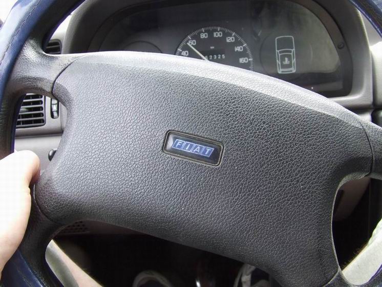

tak wygląda ustawienie kierownicy ,żeby jechac prosto
zaczynam prostowac i jadę na czoło
odkręć, wyciągnij, ustaw na prost i włóż
Tu mysle ze wystarczy rozebrac klakson (w kierownicy) odkrecic srube trzymajaca kierownice i przestawic ja na wieloklinie w lewa strone o 1-2 zebow

Siorka ma w uniaku tak samo... swiatlo sie zarzy tylko...
