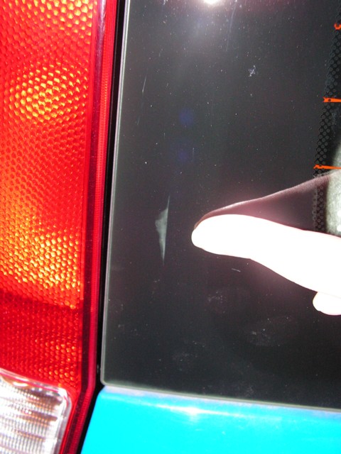

Pojawił się jakieś dziwne jasne plamy pod szyba. Szyba chyba jest klejona?

wyglada jakby sie odklejalo w miejscu gdzie jest klejona to klapy
Jeśli tak to kiepsko zime widzę. Wystarczy że zaparuje a potem zamarźnie i boje_sie.gif

... bedzie odsadzac coraz bardziej.....

ja mam tak z przednią szybą i nie wiem czy pozostawienie tego bez żadnej interwencji może coś spowodować

Z czasem zacznie przeciekać

Jeżeli furka na gwarancji to nie ma na co czekać, niech wycinają i kleją od nowa.
jest na gwarancji.
ASO nie wie co się dzieje z szybą i stwierdzili, że jeśli nie bedzie się to pogarszać to szyby w takim stanie nie wymienią frown.gifbuu.gif

Ja bym sie przejechał do innego ASO.

Skontaktuj się z FAP zobaczysz jaka będzie różnica w podejściu serwisu. Też nie mogłem się dogadać w sprawie wymiany wadliwego aku po kontakcie z FAP ASO samo zaprosiło mnie w celu wymiany na nowy.
Walcz o swoje bo inaczej za fuszerkę producenta zapłacisz z własnej kieszeni. Nie powstrzymasz procesu odklejania szyby a będzie tylko gorzej.
U taty przednia szyba na środku miała zaciek tak 2 cm. Wyglądało to tak, jakby ktoś nie umył szyby smile.gif
W serwisie myli różnymi środkami, ale nie zmyli. Tato dostał nową szybę.
Jedź do ASO i reklamuj!
Powstałe plamy są przebarwieniem, które kwalifikuje szybę do wymiany. Po konsultacji z z FAP'em jutro będę mieć nową szybe smile.gif

niestety ja mam coś takiego w dwóch tylnich bocznych szybkach a samochód był produkowany pod koniec 2003 i niestety gwarancji już nie posiadam...
Cześć, ja posiadam takie "coś" także na tylnej bocznej - lewej. Padna także z końca 2003 sciana.gif
Szybka wymieniona, z malym zgrzytem(opóźnienie) plus dla Panów z ASO Partner Katowice. Byli bardzo mili, według mnie aż za bardzo co skłania do hipotezy że coś spaprali, choć może podziałała na nich nasza lepa hehe.gif Dostaliśmy breloczek - żeton do wózków hehe.gif. Jednym słowem dobrze Panowie zatarli złe wrażenie po kampani ABS gdzie zapomniano podpiąć wiązki do reflektora.
