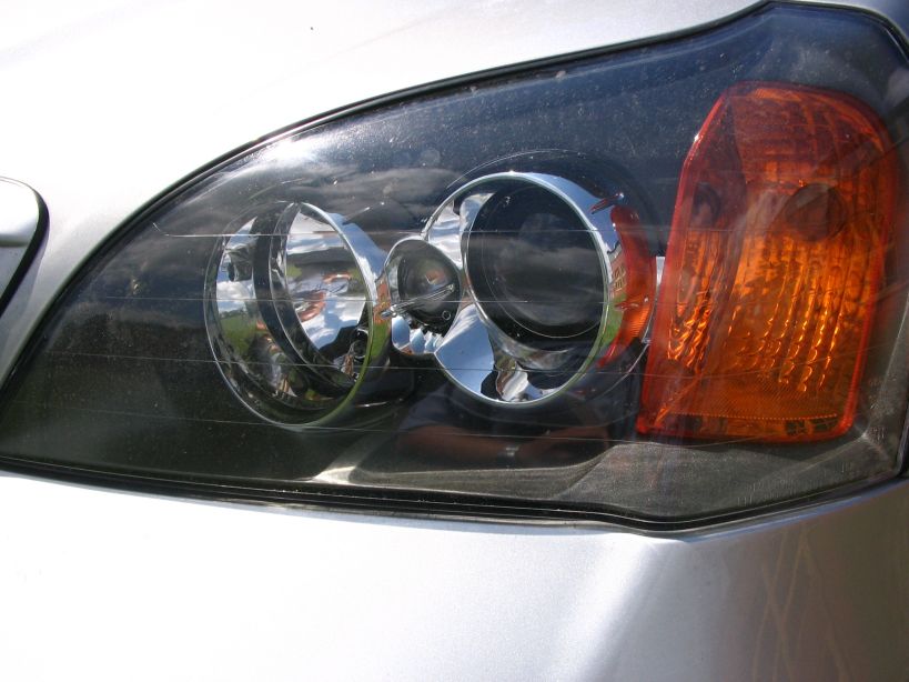

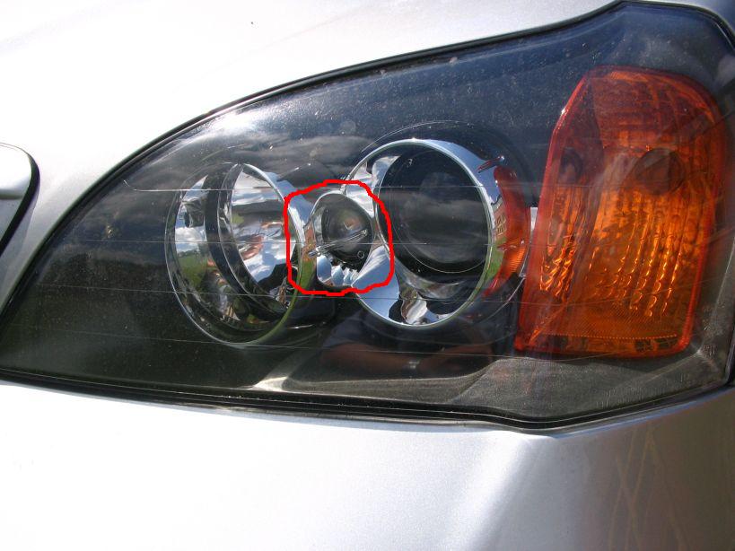

Jestem w szoku zobaczyłem dzisiaj, że ze pomiędzy soczewką a długimi mam drugą małą soczewkę (jest dwa razy mniejsza od mijania) to chyba te dzienne nie?
Edit: ja widzę tylko dwie klik
z_lol1.gif Dopiero teraz to zauwazyles hehe.gif To w takim razie nie trzeba DRL grinser006.gif A moze to przeciwmgielne hmm.gif
poka dokładne foto!
a jeżeli chcesz być pewien, to przepisz tutaj oznaczenia homologacyjne, które są wytłoczone na kloszu, to ci powiem palacz.gif
musisz mieć cos, co sie zaczyna jak 02HC/R PL itd.

>ale musiałbym mieć jeszcze kilka
> sąsiednich schematów no i dłuuuuuższą chwilkę na zastanowienie,
jak będziesz miał chwilę to luknij na wszystkie TTUUU
> Dopiero teraz to zauwazyles To w takim razie nie trzeba DRL A
a ja widze trzy - zdjecie poniżej - i jak w się kolega czuje teraz, a śmiał sie ze mnie oj śmiał zlosnik2.gif

palacz.gif teraz tez widze zlosnik2.gif Smialem sie, ze dopiero teraz kolega to zauwazyl grinser006.gif
To juz zupelnie sie pogubilem... DRL to modul do swiatel dlugich zeby dzialaly jak dzienne. W takim razie po co sa te 3 lampy w reflektorze confused.gif
EDIT: nie doczytalem spineyes.gif skoro to sa soczewki doswietlajace zakrety to czy dzialaja??? Czy sa odlaczone???
> teraz tez widze Smialem sie, ze dopiero teraz kolega to zauwazyl
> reflektorze
> EDIT: nie doczytalem skoro to sa soczewki doswietlajace zakrety to
dzisiaj patrzyłem działają cały czas razem z mijania więc to nie DRL
> Mam coś takiego: >PC< VOL HP I5P 00 SAE 00HCR PL
nie mam dokładnych oznaczeń amerykańskich (SAE), tylko coś takiego:
>PC< VOL HP - ???
I5 - Turn signal, front, spaced less than 60mm from low beam headlamp - czyli migacz
P - Parking lamp - czyli pozycyjna
00 SAE - homologacja amerykańska SAE, chyba rok 2000
00HCR - Low/high (dip/main) beam headlamp, halogen - światła długie i krótkie tylko halogenowe (czyli nie wolno włozyć ksenonów!)
PL - Plastic lens - czyli plastikowa szyba/obudowa przednia reflektora
powinna być tez homologacja europejska (EEC/ECE) pisana bardziej pionowo, ale znaczenie bedzie podobne.
czyli dziennych nie ma, a te dodatkowe światła to rzeczywiście jakieś doświetlanie czy cóś... niewiem.gif
> reflektorze
spokojnie, DRL to po prostu tylko "światła do jazdy w dzień" (dzienne), które można zrealizować na 150 sposobów w zależności od potrzeb i możliwości spineyes.gif
W GM twierdzili że cała istalacja DRL jest gotowa, że wystarczy moduł ale chyba nie mają racji bo wtyczki modułu nie widzęa powinien być pod radiem

> może tak być, a może tak nie być
> poka dokładne foto!
