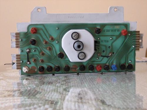

Dzięki smile.gif A w zegarach gdzie dokładnie podpiąć?
> Dzięki A w zegarach gdzie dokładnie podpiąć?
