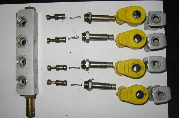

w erze powszechnego oszczędzania na elementach instalacji gazowych użytkownikom wtrysku gazu panowie montarzyści (celowo przez rz sick.gif) proponują filtry fazy lotnej z wkładem z bibuły,które praktycznie nie filtrują icon_rolleyes.gif - efekt widać na listwie wtryskowej z mojego Wytrzeszcza,po przebiegu raptem 27 kkm:
Ile się "tego czarnego" wysypało z prowadnic tłoczków zaraz po rozebraniu,wolę nie mówić sick.gif
Wszystko funkcjonowało w miarę dobrze,bo listwa tego typu jest prymitywna do granic możliwości,niczym kran w umywalce,i bardzo odporna na zabrudzenia,ale do czasu...już tłoczki chodziły odrobinę cieżej.
Tak więc - jesli filtry gazu,to tylko z wkładem poliestrowym,najlepiej takie dedykowane do listw Matrix,wyglądające jak filtr oleju - trochę droższe,ale o wieeele skuteczniejsze...

ja używam takiego filtra: http://sklep.certools.pl/product_info.php?cPath=24&products_id=28
rozumiem, że to ten zły, mozesz potwierdzić ?
i jeszcze jedno, możesz podać jaki dokładnie typ zalecasz, chciałbym zakupić przez internet.
TEN albo w ostateczności Certools F-779 B lub C z wkładem poliestrowym.
