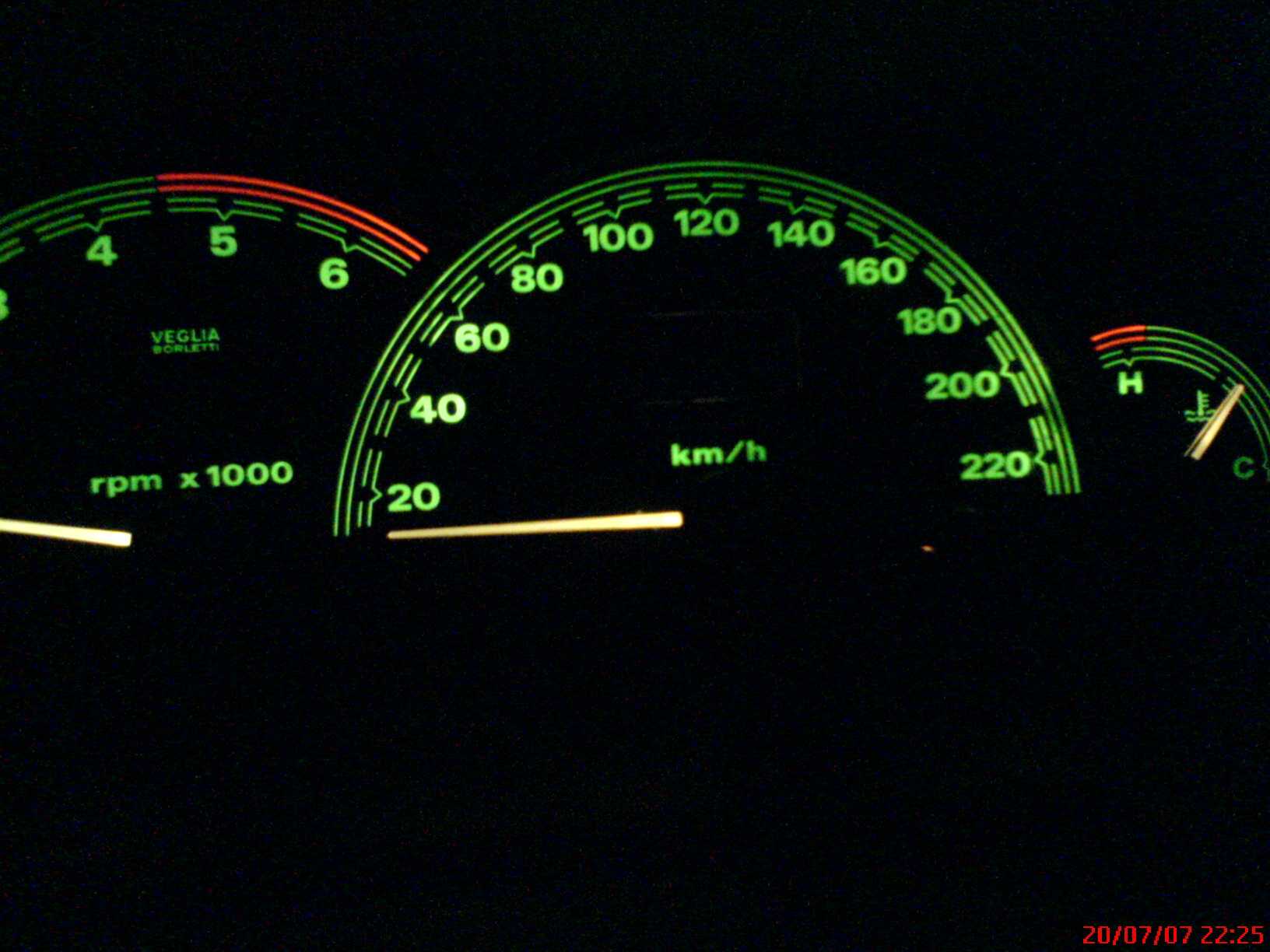

żaróweczek co mogą się spalić multum (tytuł postu : licznik w negatywie)
