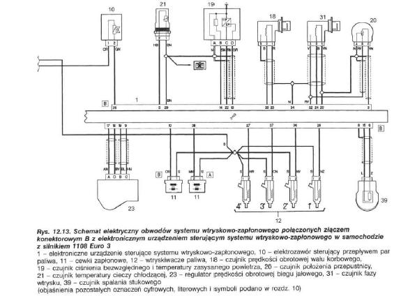

Paliwo podaje bardzo mocno, ale iskry nie ma frown.gif Nie wiem co jest grane, może jak centralka widzi jakiś błąd w czujnikach, to nie poda iskry? A dysponuje może ktoś schematem sterowania silnika 1,1 mpi, bo ja mam ale spi, a to są całkiem inne układy, bardzo był bym wdzięczny jak by mi ktoś taki schemat podesłał yay.gif

czujnik polozenia walu dobrze jest zamocowany/podpiety?
tu masz rozpiske wtyczek ale do malego zelowego kompa oslabiony.gif nie wiem jakiego ty masz hmm.gif
ale za to schematy sa takie same (oprocz pinow we wtyczkach jesli masz duzego kompa)
pozdr.
