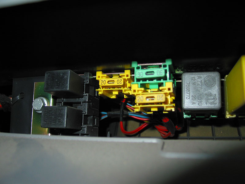

przekaźnik w dodatkowej skrzynce bezpieczników
znalazłem w szukajce zdjęcie:
Mamy nań dwa małe przekaźniki. Wyczytałem ze są od przeciwmgielnych. Dolny mały ma zawęglone, pobrązowiałe te wieksze nóżki. Przegrzewa się czy coś innego?

może po prostu styki zaśniedziały i masz za duży prąd punktowo na pozostałej części nóżki, przeczyść i obserwuj

zrobilem to jeszcze w sobotę i za jakiś czas sprawdzę czy to samo się dzieje waytogo.gif
