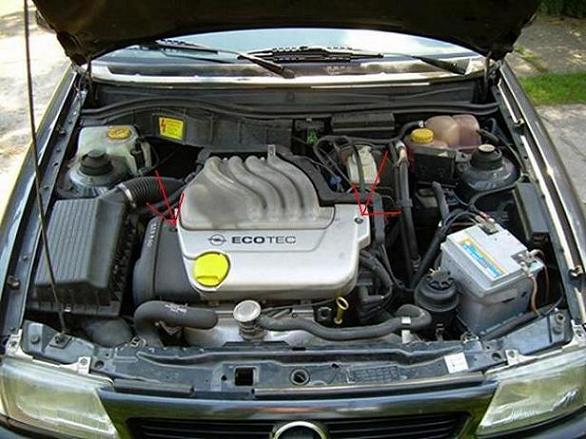

Koledze pewnie chodzi o te śruby (czerwone strzałki)
Ja je odkręcałem kombinerkami. Ale sa to torx-y nasadowe ale ja przejechałem całe miasto i d.... nie mieli sciana.gif

Te zaznaczone sruby u mnie sa na klucz imbus, a mnie chodzi o te od oslony paska rozrzadu- z boku...

Ciekawostka. U mnie te zaznaczone śruby sa na torx nasadkowy niewiem.gifhmm.gif
No ale niewykluczone, że śruby identyczne...

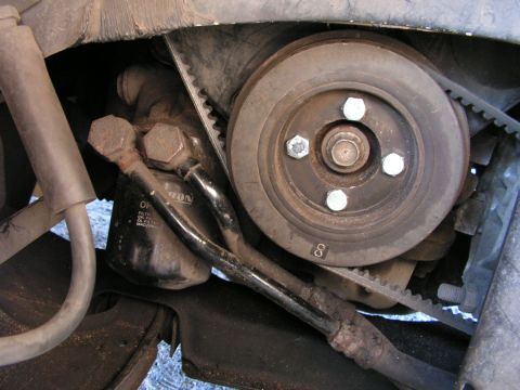

U mnie były takie cztery:
Trzymały koło pasowe wału korbowego... Jak widać na foto z kilkoma miałem niezłą jazdę - ostatkami sił (fizycznych i umysłowych spineyes.gif ) udało mi się je wykręcić...
W drodze powrotnej - tzn przy zakładaniu - postanowiłem je wymienić i zastosowałem zwykłe łby 6-kątne.
Przynajmniej każdym kluczem odkręcę i łatwiej się na takich zaprzeć jak będzie trzeba furious.gifgrinser006.gif
Sprawdziłem i w oryginale na pewno jest to nasadka TORX E8.
Dobrze zrozumiałeś
