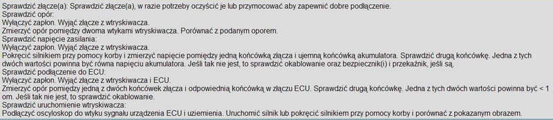

dzieki to już mam wink.gif ale chodzi mi o katalogowe wartości napięcia bo to 800 to mi sie kojarzy jako wartość prawidłowa ale nie jestem pewien
wielkie dzięki LELEK ale jesli moge prosić o wartości bo wykresy to nie moja specjalność biglaugh.gif
W opisie wykresu jest błąd. Zapodali 20V/działkę zlosnik.gif Nie jestem pewien czy ma być 20mV czy 200mV. Z wykresu wynika, że napiecie bez krecenia silnikiem ma wynosić albo 70mV albo 700mV. Wtedy te "piki" mają wartośc albo 0,4V albo 4V. Sam już nie wiem. spineyes.gif
Na oscylogramie niby jest 20V/div czyli 20 V na działkę a działek w szczycie jest 4 czyli 80 V icon_eek.gif
Dziwy nad dziwy. Z kolei w opisie jest, że przy odłączonym wtryskiwaczu na jednej z końcówek wtyczki powinno być napięcie akumulatora przy kręceniu silnikiem.
podsumowując możemy jakieś wnioski wyciągnąć???
Pomiar multimetrem będzie wysoce niedokładny. Tylko oscyloskop prawdę ci powie (tech też wink.gif )
Wykres przedstawiony przez kolegę Lelka jest prawidłowy. Widać na nim spadek napięcia prawie do zera (wtryskiwacz otwarty).
Te piki po zamknięciu wtryskiwacza to samoindukcja jego cewki. Jest to normalne i ECU wytrzymuje takie napięcia.
> ci powie (tech też )
Otóż to, przecież normalny miernik scałkuje pole po wykresem i pokaże wartość skuteczną. Stąd pewnie mechanik mówił o tych mV.
Co do niedokładności - racja, ale jednak pomiar wartości skutecznej też coś powie. Jeżeli jest za niska to może oznaczać zmniejszoną indukcyjność obwodu wtryskiwacza ...
