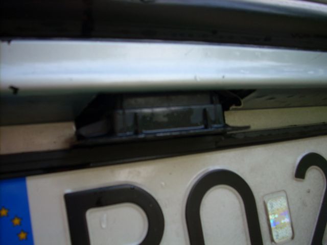

Lampka od tablicy z tyłu - wylata :(
Kiedyś się przepaliła. Wsadziłem nową żaróweczkę, świeci aż miło. Ale co ja ją wepchnę to ona wylata smile.gif Na szczęście opiera się o ramkę od tablicy i nie dynda grinser006.gif
Może ja tam jakiś "coś" zapodziałem przy wymianie żarówki, może jestem zbyt delikatny grzebiąc Padace od tyłu smile.gif

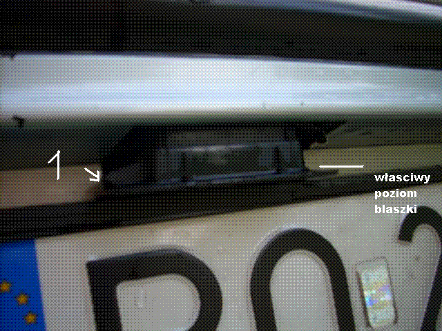

Widzi mi sie że urwałęś druga blaszka
Było nie wyrywać góra tylko wypiąć dołem

Faktycznie coś tam po lewej stronie mogłoby być - nawet blaszka by się zmieściła.

dokładnie odegnij trochę blaszkę,lewa strona lampki wchodzi wpierw w zatrzask,prawa z blaszką blokuje przed wyskoczeniem...

Troszkę żeś tą blaszkę odkształcił przy wyciąganiu lampki.
Lampkę należy wyciągać przesuwając w prawo az uwolni się zaczep nr 1 .Ciągnąć za prawą stronę lampki odgiąłeś nieszczęsną blaszkę i teraz nie trzyma

Wygląda, że masz wyłamany lewy zaczep. Przyklrej na kropelkę kawałek plastiku a sprężynkę przygnij do dołu i powinno być OK.
