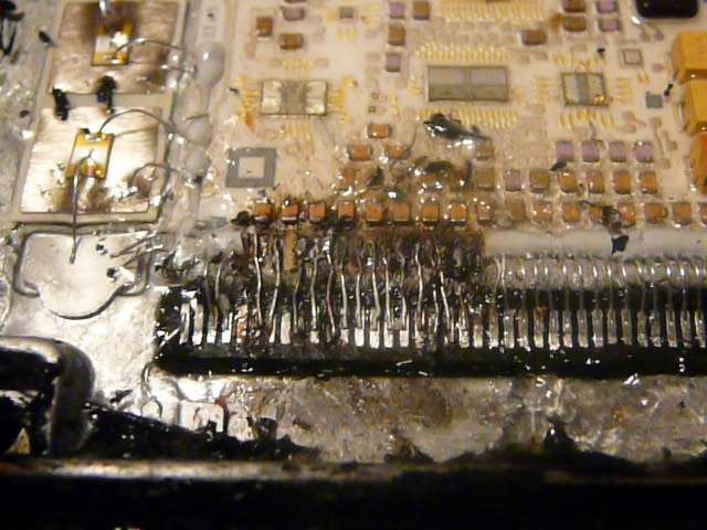

Mam jeszcze jedno pytanko czy ktoś próbował lutowac połączenia płytka- wtyczka w komputerze? Żadna firma elektroniczna nie daje rady tego zrobić.

> Co mu się stało?
To (na zdjęciu trzecia wypowiedź) wymik działania "fachowca". Jak nie naprawie sterownika do jutra tego to będzie go musiał zjeść.
sciana.gif Tu niema co naprawiac tylko niech "fachowiec" wyciaga z portfela kase na nowy komputer ok.gif
Ale rzeźnia!!! Co trzeba zrobić, żeby tak wyglądała płytka? Usmażyć w piecu???
Trochę siedzę w elektronice, ale tego nie podjąłbym się naprawić... Poza tym nie zagwarantowałbym, że po "rzeźbie" połaczeń będzie działać i podczas jazdy się nie rozsypie (temperatura, drgania...).
> drgania...).
o niech to chudy bizon, nie widziałem wcześniej tego załącznika, masakra, wygląda jakby jakiemuś dzieciakowi z gimnazjum dać lutownice transformatorową i kazać polutować :/
mi to też wygląda na śmietnik,
brat
Etam dalbym rade to polutowac. Nie jest tak strasznie tylko ktos krzywo polutowal kabelki. Daj moze do serwisu komorek oni maja sprzet do lutowania takich precyzyjnych rzeczy.
Oki spróbuje. Ale strasznie źle się to lutuje . Podstawa odciąga ciepło bardzo szybko.
Polutowac moze i da sie to. Tylko co bedzie jak np. zdechnie to za 1 miesiac a ten ktory to zepsul umyje od tego rece ??? Powie ze on juz to naprawil (lub zaplacil za naprawe) i ma wszystko w doopie. IMHO jedynym rozsadnym wyjsciem jest wymiana kompiutra na koszt osoby ktora go zepsula.
Ale musiał by jeszcze długo ćwiczyć żeby dorównać mistrzowi który to polutował .... bow.gif
Myślę że da się to jeszcze uratować ale czy jest sens ...???
zapłacisz za naprawę i nigdy nie będziesz miał pewności że coś po czasie nie rozleci.
Zabierz się lepiej na ostro za fachowca który to polutował.
Pozdro...
