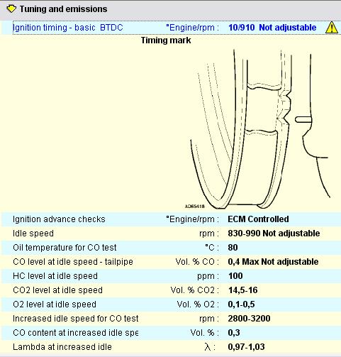

> Bo na wydruku mam cosik takiego...
Oczekiwane wyniki dla silnka C14NZ:
No to u gazownikow na analizatorze i kompie miescilem sie w granicach...nawet bylo troszke zapasu waytogo.gif..i to zarowno na gazie jak i benz. Hmmm...no sie jutro w takim razie okaze co za skale ma pan diagnosta w stacji obslugi...bo to nawet nie jest wielokrotnosc, np 10..tylko w ogole inna skala hmm.gif Co prawda lambda na poczatku analizy, niezbyt ochoczo reagowala - ale gazownik stweirdzil ze mogla sie zawalic spalinami i czym tam tylko z rury leci..bo jak kilka razy dalo sie autku w palnik to od razu zaczela pracowac w tych granicach 0V - 1V waytogo.gif

A co do wyników. Wydaje mi się, że masz zbyt bogatą mieszankę. Wspólczynnik lambda jest za niski. W efekcie masz podwyższone wartości HC
