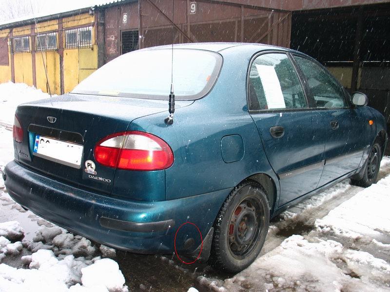

Lanochoda. Wiesz, z nieba zdania o LPG sobie nie wziąłem, mam wyrobione juz pewne, które znasz i podzielasz. Baaa nawet kuchenkę w domu mam elepśtryczną hehe.gif. Nieee, a tak poważnie, miałem problem z dogrzewaniem silnika na benie, bo auto wtedy nie jechało, były przerywania, szarpania, dławienia. Pomagało resetowanie kompa bezpiecznikiem ale to dla mnei żaden sposób mieszać w skrzynce co rano. Do tego mechaniory nie umiały se z nim poradzić właśnie w Dąbrowie i w wielu innych miejscach też, bo miałem objeżdzone wszystkie warsztaty w okolicy, a czasu i cierpliwości na jazdy z laptopem na siedzeniu nie miałem zlosnik.gif
Masz tu foto poglądowe jak auto do sprzedania szło. Tak wiem brudne zlosnik.gif
> kuchenkę w domu mam elepśtryczną . Nieee, a tak poważnie,
znaczy sie potwierdza ze mechanior spartolil i potem opinia ze GAZ to ZLO rotfl.gif
> ZLO
wiesz co, auto miało założony gassssss przy 30 000, ja go brałem jak miał coś 79000, do 100 000 jeździł dobrze, potem się zaczęły schody. Osobiście uważam, że jeśli coś jest do doopy to trzeba tego unikać, jeśli produkt jest do doopy to go nie kupuję bo jest do doopy zlosnik.gif, a jeśli produkt jest ok, ale serwisu nie ma to tez omijam, bo nie hcę mieć problemów z eksploatacją ok.gif
