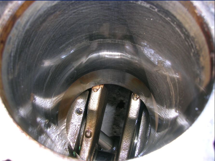

Zerknijcie spece tu na foto tłoka i cylindra....
i powiedzta co z tym fantem zrobić??
tłoczysko przedstawia się tak:
cylinder wenątrz tak:
Martwi mnie to zarysowanie na tłoku - czym to moze byc spowodowane??
W cylindrze też jest slad ale już nie tak znaczny.
Poza tym pierwszy pierścionek mocno przepuszczał wiec zastanawiam się, czy też tłok nie jest do wymiany....

może pękł tłok? usterka do zobaczenia raczej u specjalistów bądź wyczyśc dobrzee jego powierzchnię ze smaru i sprawdź pod lupą
2) mógł odkształcić się blok, myslę że honowanie ścianek cylindra powinno to wyrównać+ nowe pierścienie
ps. nie znam się aż tyle na mechanice dlaczego mógł się odkształcić czy pęknąć np tłok ( u mnie tak było i byłem bardzo zdziwiony)

Musze jeszcze pomierzyc cylinder czy nie ma odkształceń (owalizację i stożkowość), ale to dopiero jutro.

ja bym honował gary, wymienił wszystkie pierścienie i jeździł.
brakowalo mu smarowania moze rozgrzal sie za bardzo, material rozszerzyl sie i lekko przytarla sie ta scianka

też mi sie tak wydaje, poźniej wyjme pozostałe tłoki i zobacze jak tam, ale przed chwilą robiłem dokładne oględziny i na cylindrze jest bardzo delikatnie przytarte, ledwo widoczne

ok 30-40 zł za 4 cylindry. pierścienie to obowiązkowo. tłoki sa dość drogie i jesli wszystkie bedą miały duże odkształcenia to nie warto kupować tylko cały blok zeby.GIF

ja tam sie nie znam ale zdaje sie ze to dosc czesta bolaczka fiatowskich fire, silniczek lekko przegrzany, tlok mozna leciutko przetrzec drobniutkim papierem wodnym taz zeby pod palcen nie bylo czyc zadzior, nowe pierscionki i mozna jezdzic...

nic nie czuć na tłoku, zadnych zadrapań, poprostu tak przytarty
bo wiem jak rysy na cylindrze i tłoku wyglądają przy pekniętym pierścieniu - z autopsji w rm 125 grinser006.gif

z tego co mi szlifierz mowil to mozna drobniutkim papierkiem tlok przetrzec zeby zlagodzic rysy, zalozyc pierscionki nowe i mozna jezdzic... mierzylesz kompresje?

jak najbardziej, na tym wyjętym prawie 9, na pozostałych lekko ponad 12
