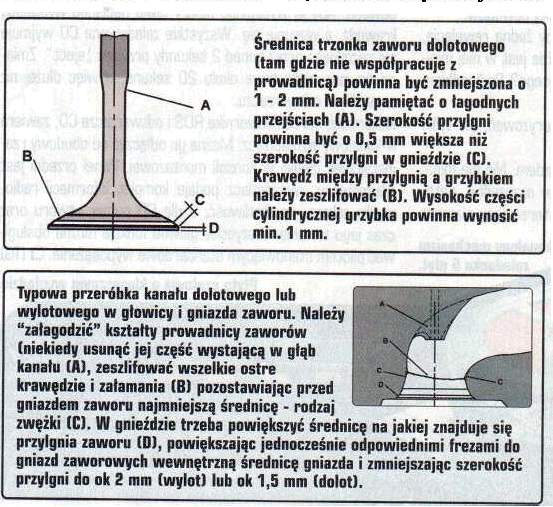

A według pewnego artykułu uważa się za bezpieczne bez wpływu na żywotność odchudzenie ośki zaowru o 1mm

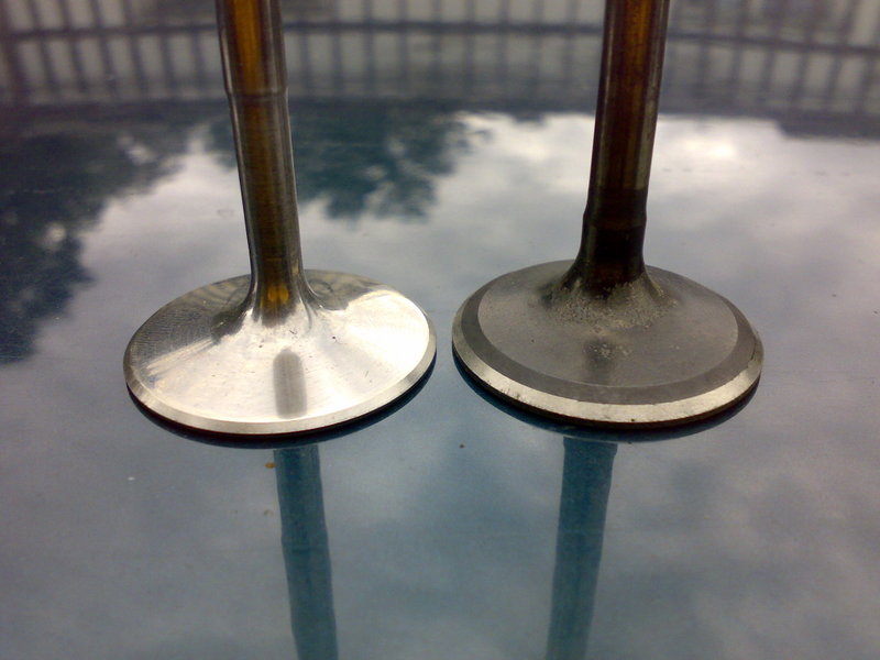

> Tu masz fote jak mozna zrobic zawory.
No niezły hardkor. Jestem ciekaw jaką trałość mają te zaworki. Myśle że jeśli silnik bedzie pracował na większych obrotach to wcześniej czy później bedzie kaboooommmm wink.gifwink.gifwink.gif
Na tym naprawde trzeba sie znać. A jeśli sie ktoś nie zna to po co ryzykować. Wypolerować zawory na lustro i tyle. Pozostanie komfort psychiczny że zawory nie wpadną do cylindrów.
Pzdr
to co pisze niejest wyssane z palca, to są przeróbki GT, niepamiętam artykółu ale był on ogóle dostepny, tyczył się własnie sportinga. w załączniku oto art.
Oczywiście nie twierdze że tak nie jest. Tylko chodzi o to że jak wnioskuje nie masz z tym doświadczenia ja zresztą tez więc po co komplikować sobie sprawe i jeszcze ponosić ryzyko. Oboje wiemy jakie skutki przynosi latający w cylindrze zawór. Nie robisz silnika wyczynowego więc ja na twoim miejscu wypolerowałbym wszystkie zawory. Ja na tym poprzestałem bo wiedziałem ze silnik po takich przeróbkach będzie ciągnął w wysokich zakresach obrotów. A przy obrotach dochodzących do 8000obr/min ma znaczenie wytrzymałość najmniejszych elementów w głowicy. Takie jest moje zdanie i myśle że nie ma co męczyć seryjnych zaworów. Jeśli zmieniał byś zawory na większe i mocniejsze to wtedy można podjąć takie ryzyko.
