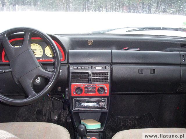

a jaką masz kierownice
taką
czy taką
> taką
> czy taką
Jak na zdjęciu dolnym
to musisz raz od góry raz od dołu ciągnąć bo to całe trzyma na takich plaskikowych bolcach

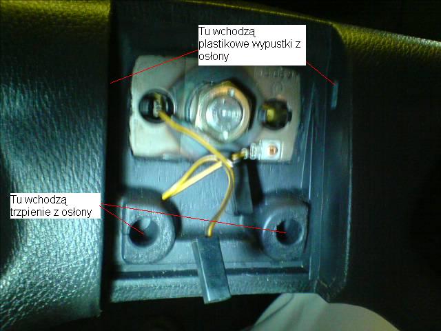

Delikatnie musisz wyciągnąć te boczne bolce by ich nie połamać. ja uzyłem śrubokręta, którym wyciągałem ta osłonkę zeby.GIF
Udało się.
U góry są plastiowe wypustki, które trzeba (obok) nagiąć śrubokrętem. na dole, juz pod pokrywą są trzpienie - wsunąłem palce pod spód, poruszałem niczym kołyską i wyszły.
Zrobiłem zdjecie.
