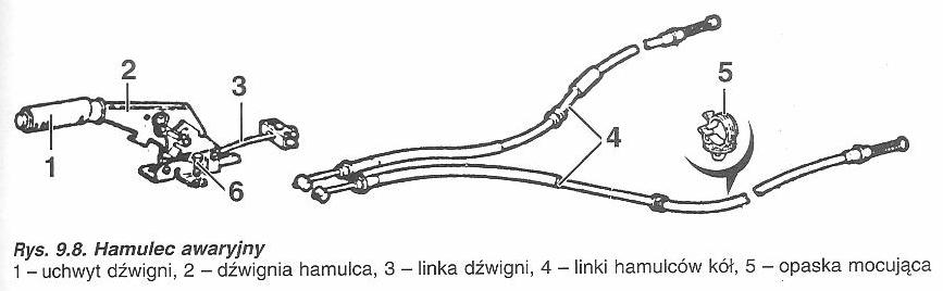

Moje pytanie brzmi:
Czy linka recznego od koła do dzwigni ręcznego jest jednolita (cała) czy gdzieś po drodze jest łączona ?

Chodzi o to czy ten kabel ciągnie sie od koła do dzwigni czy po drodze jest gdzieś łączony i dopiero dochodzi do dzwigni. zlosnik.gif
Poprostu czy ta linka składa sie z dwóch cześci czy z jednej. hmm.gifzlosnik.gif

niewiem.gifczy "jednolita" zmieniła sens-tak jest ciągły nieprzerwany na całej swojej długości od szczęki do dzwigni
Linka idzie od bębna do tunelu środkowego, pod tylna popielniczka widać jak sie łączą
> widać jak sie łączą
