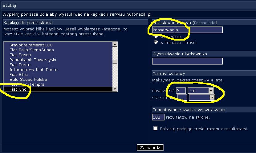

było kilka wątków na ten temat, Kliknij w menu szukaj i wpisz jak na obrazku a dostaniesz 160 postów na ten temat.
