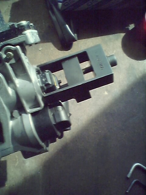

A moze TPS pada hmm.gif . Czy jak zostaja te obroty i ostro na moment depniesz gaz, to juz spadna normalnie??
> A moze TPS pada . Czy jak zostaja te obroty i ostro na moment
> A jeśli tak sie dzieje?to TPS
Przynajmniej u mnie tak bylo. Najwyrazniej nie laczyl w srodku, pewnie byl wytarty lub wyrobiony.
Po takim ostrym dodaniu gazu tak przynajmniej do 4500 obr/min obroty spadaly normalnie.
A z reszta znales moj problem i to jak TPS posmarowalem olejem transformatorowym. Po tym zabiegu bylo juz ok zlosnik.gif

Moze u niego bedzie to samo niewiem.gif albo silnik krokowy. Ale ja raczej bym obstawial za zurzytym potencjometrem.
> Może u niego będzie to samo albo silnik krokowy. Ale ja raczej bym
> obstawiał za zużytym potencjometrem.
Ostatnio swój sprawdzałem..............bardzo trwały element......Panasonic-a nienaprawialny ale mozna przedłużyć jego byt-Twój sposób sie sprawdzi waytogo.gifbrak elementu ściernego-węglowego-drut i chwytak jako ślizg wink.gif

Ale muszę uprzedzić wszystkich co czytają jeśli po wyjęciu nie ma napisu Panasonic......tylko sam Magneti-Marelli to jest tam ścieżka węglowa(opisywałem wcześniej bo myślałem ze wszędzie jest tak samo)
Tak wiec lanie do niego czegokolwiek go nie naprawi lecz zniszczy i wcześniej radzę to sprawdzić wyjmując go albo delikatnie ..albo maszynką w ASO

Ja u siebie go nie wyjmowalem, tylko zrobilem w ciemno. I tak niczym nie ryzykowalem, bo mialem druga przepustnice. Wywiercilem tylko malutki otworek w korpusie przepustnicy, tylko po to aby wpuscic troche oleju transformatorowego.
