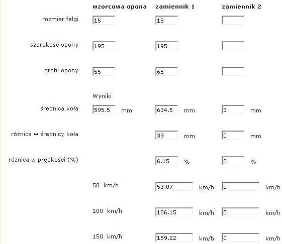

Jeśli chodzi o różnice wskazań prędkościomierza po wymianie opon to wygląda to tak jak w załączonej tabelce.
