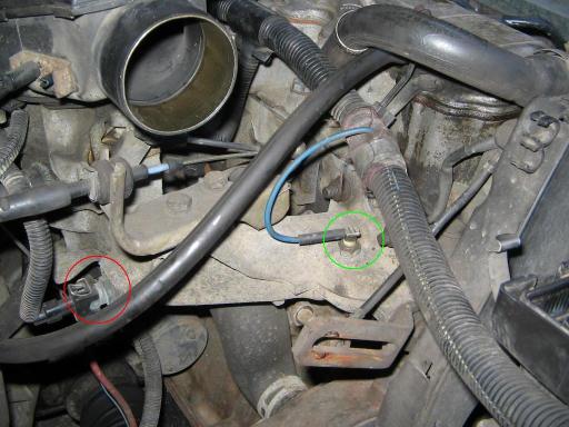

Witam mam pytanie co to jest za czujnik znajdujący sie z tyłu w kolektorze ssącym?
ten w zielonym kółku to czujnik temperatury do wskaźnika w liczniku a ten w czerwonym podaje wartość temperatury płynu do kompa
Chodzi mi o ten w tym czerwonym.Bo w asterce nie wiem czy to normqlny obiaw jak odpalę silnik to ma podwyrzszone obroty .Przejade z 5 km i obroty w normie.Jak się sprawdza ten czujnik?Miałem wiele problemów z tymi obrotami ,ale już po wymianie termostatu jest o wiele lepiej .I czasami jak odpalę tak po nocy jak sobie postoi to właśnie mam tak 1500 obrotów i czasami brak mocy ,może wtedy ma za dużo paliwa i ją dusi.Ni z gruszki ni z pietruszki ruszam i buch zgaśnie.

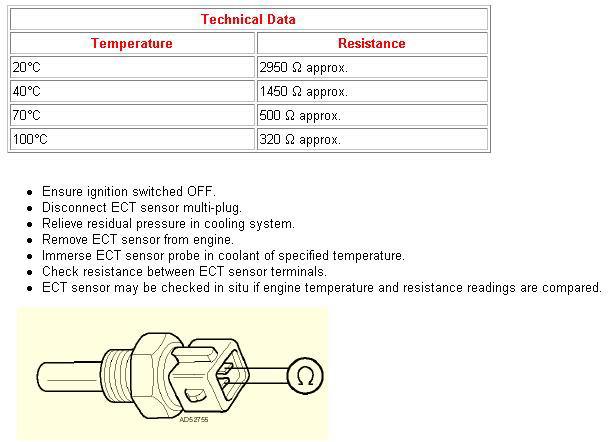

Miałeś poszukać w archiwum rezystancji czujnika w zależności od temperatury. Poszukałeś? zlosnik.gif
Ehhh... smile.gif Tu obrazek:
Jeżeli na gorącym silniku masz podwyższone obroty to albo bierze skądś lewe powietrze albo silnik krokowy do wyczyszczenia. Opisywane wiele razy na forum i manual na WoA o czyszczeniu krokowego.
Lelek dziękuję bardzo bardzo a krokowiec wyczyszczony gniazdo też bo było w oleju czy czymś takim przypalonym.Lewego nie bierze bo uszczelniłem wszystko na maxa i sprawdzałem kilka razy.Jutro sprawdzę ten czujnik
Zmierzyłem czujnik i ma na 35 stopni 1205 om to chyba ok.Może to prawidłowe zachowanie silnika.Mam jeszcze jedno pytanko czy jak rzuca silnikiem w ramie na wolnych obrotach tak 900-1000 bo tyle mam na obrotomierzu?Targa nim nieznacznie ,ale chyba powinien pracować równiutko bez skakania?
