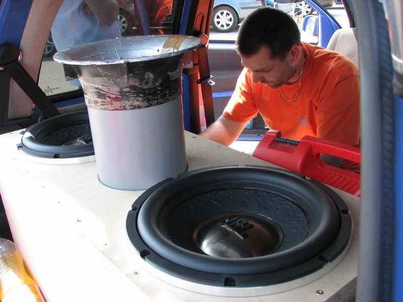

Przeglądając pewne zdjęcia trafiłem na takie coś:
Powiedzcie mi co takie rozwiązanie daje? O ile jest większe ciśnienie/głośność?
Zdjęcia zapożyczone z www/kropka/soundoff.pl
Rura BR musi mieć odpowiednią długość i szerokość aby obudowa było dobrze dostrojnoa. Czasmi zdarza się, że jej wymiary aby uniknąć świstu są dość spore, jak na rysunku. Wtedy można BR częściowo wystawić poza obudowę, nie wpłynie to na dźwięk. Ta obudowa to zwykła obudowa BR z wysuniętym tunelem. ok.gif

Dzięki. boozing.gif Bo już myślałem, że to jakiś nowy patent.

kolega kocyk w Lanosie posiada na ta chwile rowniez 2x JBL power a port tez ma okazaly wink.gif tyle, że nie poszedl na latwize z rurą zlosnik.gif
oczywiście tego typu konstrukacje nie nadaja sie w zaden spsob do "muzyki" tylko i wylacznie ESPL ew dB
