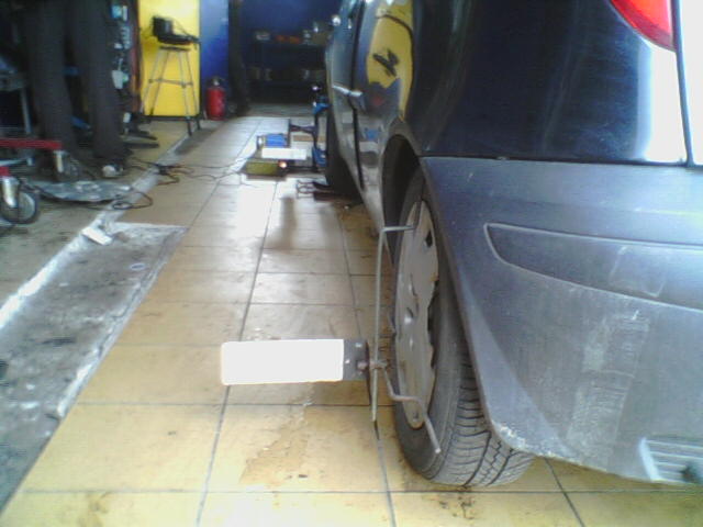

Nie, wszystko jest tak jak wyjechało z fabryki. A jeszcze mam takie pytanko: jak wygląda maszyna do ustawiania zbieżności? Kiedys pojechałem do pobliskiego serwisu na korekte zbieżności w Pandzie i tam w celu kotroli pan najezdzał na ruchomą płytę w podłodze- jeśli płyta sie ruszała w lewo lub w prawo to znaczy ze zbieznośc do poprawki i kręcili odpowiednimi srubkami. Czy tak wlasnie wygląda sprzęt do kontroli ustawioenia kół?

Teraz to jest tego sprzętu bardzo dużo i różne rodzaje mogą się znacznie różnić wyglądem.
Jedni mają płyty na stałe w podłodze a inni na specjalnych podstawkach.
Tu masz przykład takiego sprzętu -> KLIK
Ważne też jest by osoba, która będzie to robić znała się na robocie i żeby jej się chciało. Sprzęt sam nic nie zrobi, a jak mechanik będzie D*** to efektem będzie tylko chudszy portfel wink.gif
