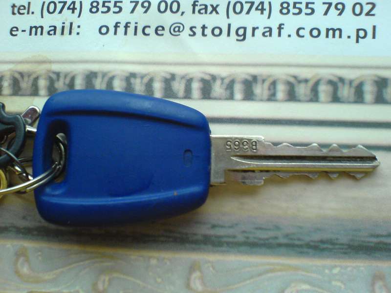

wszystkie mk2 miały CODE2
tak wygląda klucz bez pilota
