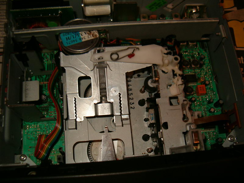

Może ktoś z kolegów ma na zbyciu mechanizm magnetofonu do tego radia ponieważ w moim jest problem z autoreversem (nie chce ciągnąć kaset i ciągle się przełancza). Poza tym w ramach naprawy nadłamałem jeden plastikowy detal (załącznik). Ewentualnie może ktoś ma na zbyciu radyjko typu 182 typ H. W tym modelu chyba łatwiej o podpięcie mp3. Do tej pory używałem kasety adaptera jednakże problemy z autoreversem skutecznie mi to utrudniły.

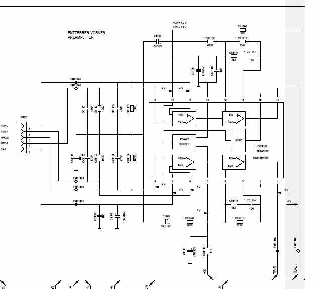

jak masz rozwalaona kasete to w sumie nie potrzebna ci wiec zrob tak:
tu masz schemat
przerwij tor audio kasety wylutuwujac 2 kondensatry za wzmacniaczem kasetowym uklad TEA0676T nozki 1 i 16
tor ten [prowadzi bezposrednio do procesora TDa7340 do nozek 35 36
wybor wejscia tape przez poloczenie kabnal niebieskiego i zielonego o ile pamietam w mechanizmie kaset
i tyle
tu serwisowka podobnego radyjaka
jpancerwagen
