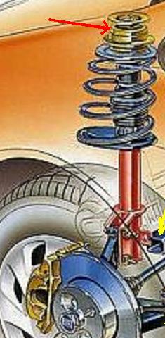

Trzeba posmarowac ten element zaznaczony czerwona strzalka, kiedys byl o tym watek, ale nie moge go teraz znalezc. Jak dobrze pamietam wlasnie lozysko sie zaciera i skrzypi przy skrecie, nawet ktos to wymienial ale nie pamietam ceny.
