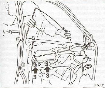

> To jest ta od mechanizmu podnoszenia szyby ? Co da jej regulacja ?
chodzi o ten element (śruby nr 3):
w pewnym zakresie możesz ustawić położenie szyby, a raczej
"tor" jej ruchu przyt podnoszeniu/opuszczaniu ok.gif
